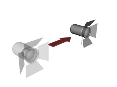

Licht-Truck
Halten Sie die Taste
gedrückt, wenn Sie die Wirkung von "Truck" eines Ansichtsfensters auf eine einzelne Achse beschränken möchten. "Truck" wird auf die erste Achse beschränkt, die Sie bei gedrückter Taste
bewegen.
Sie können die Funktion von "Truck" beschleunigen, indem Sie die Taste
gedrückt halten.
So wenden Sie "Truck" auf eine Lichtquelle an
Wenn die Schaltfläche aktiviert ist, wird sie hervorgehoben.
Bei einem Ziellicht werden sowohl die Lichtquelle als auch ihr Ziel parallel zur Ansichtsebene verschoben, die sich senkrecht zu der Linie befindet, an der die Lichtquelle ausgerichtet ist.
Bei einem freien Licht bewegt sich die Lichtquelle in der lokalen XY-Ebene des Lichts. Die Lichtquelle bleibt auf ihre lokale Z-Achse hin ausgerichtet.
