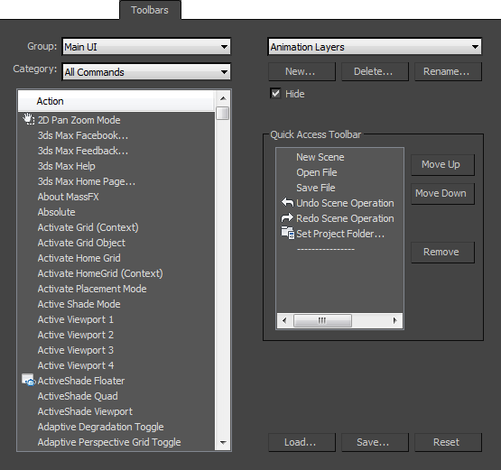

Registerkarte "Werkzeugkästen"
Auf der Registerkarte "Werkzeugkästen" können Sie vorhandene Werkzeugkästen bearbeiten und eigene benutzerdefinierte Werkzeugkästen erstellen. Sie können Schaltflächen zu vorhandenen Werkzeugkästen hinzufügen, sie aus ihnen entfernen oder sie bearbeiten und Werkzeugkästen komplett löschen. Sie können auch benutzerdefinierte Werkzeugkästen mit 3ds Max-Befehlen und -Skripts erstellen.
Für angepasste Werkzeugkasteneinstellungen wird das CUIX-Dateiformat verwendet. (In Versionen vor 3ds Max 2013 hatten die Tastaturdateien die Erweiterung CUI. Dieses Format wird jetzt ersetzt.)

Benutzeroberfläche
Dropdown-Liste "Gruppe"
Damit können Sie den funktionellen Kontext auswählen, den Sie anpassen wollen. Zu den Kontexten gehören das Hauptprogramm (Benutzeroberfläche), die Spuransicht und der Material-Editor.
Dropdown-Liste Kategorie
Damit wählen Sie unter den Kategorien von Benutzeroberflächenaktionen für die ausgewählte Gruppe.
Liste "Aktion"
Zeigt alle für die ausgewählte Gruppe und die ausgewählte Kategorie verfügbaren Aktionen und Tastaturbefehle an.
[Werkzeugkästen-Dropdown-Liste]
Damit können Sie zwischen vorhandenen Werkzeugkästen (mit Ausnahme des Hauptwerkzeugkastens, der nicht angepasst werden kann) wählen.
Neu
Öffnet das Dialogfeld "Neuer Werkzeugkasten". Geben Sie den Namen des Werkzeugkastens ein, die Sie erstellen möchten, und klicken Sie auf "OK". Der neue Werkzeugkasten wird klein und verschiebbar angezeigt.
Sobald Sie einen Werkzeugkasten erstellt haben, können Sie ihr auf drei Arten Befehle hinzufügen:
  • Ziehen Sie Aktionen aus dem Aktionsfenster auf der Registerkarte "Werkzeugkästen" des Dialogfelds "Benutzeroberfläche anpassen" in Ihren Werkzeugkasten.
  • Ziehen Sie Schaltflächen mit aus einem beliebigen Werkzeugkasten in Ihren Werkzeugkasten. Durch diese Aktion werden in Ihrem Werkzeugkasten Kopien dieser Schaltflächen erstellt.
  • Ziehen Sie Schaltflächen mit aus einem beliebigen Werkzeugkasten in Ihren Werkzeugkasten. Durch diese Aktion werden diese Schaltflächen aus dem ursprünglichen Werkzeugkasten in Ihren Werkzeugkasten verschoben.
Löschen
Löscht das Werkzeugkastenelement, das in der Werkzeugkästenliste angezeigt wird.
Umbenennen
Öffnet das Dialogfeld "Werkzeugkasten umbenennen". Wählen Sie in der Werkzeugkästenliste einen Werkzeugkasten aus, um die Schaltfläche "Umbenennen" zu aktivieren. Klicken Sie auf "Umbenennen", ändern Sie den Namen des Werkzeugkastens, und klicken Sie auf "OK". Der Name des Werkzeugkastens wird im Werkzeugkastenfenster geändert.
Ausblenden
Wechselt die 3ds Max-Fensteranzeige des Werkzeugkastens, der in der Werkzeugkastenliste ausgewählt ist.
Bereich "Schnellzugriff-Werkzeugkasten"
[Liste der Schaltflächen]
Zeigt die Schaltflächen, die gegenwärtig im Schnellzugriff-Werkzeugkasten angezeigt werden.
Sie können eine Schaltfläche der Liste hinzufügen, indem Sie sie aus der Liste "Aktion" auf die Liste ziehen.
Nach oben
Verschiebt die ausgewählte Schaltfläche nach oben in der Liste, d. h. die Schaltfläche wird im Werkzeugkasten nach links verschoben.
Nach unten
Verschiebt die ausgewählte Schaltfläche nach unten in der Liste, d. h. die Schaltfläche wird im Werkzeugkasten nach rechts verschoben.
Entfernen
Entfernt die ausgewählte Schaltfläche aus der Liste und dem Werkzeugkasten.
Laden
Öffnet das Dialogfeld "UI-Datei laden". Ermöglicht das Laden von benutzerdefinierten CUIX-Dateien (Benutzeroberflächen-Dateien).
Speichern
Öffnet das Dialogfeld "UI-Datei speichern unter". Damit können Sie alle Änderungen an der Benutzeroberfläche in einer CUIX-Datei speichern.
Zurücksetzen
Stellt die Vorgabeeinstellung (defaultUI.cuix) wieder her.
