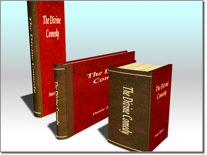

Bei nicht gleichmäßiger Skalierung können sich die Proportionen ändern, wenn verschiedene Werte für verschiedene Achsen verwendet werden.
