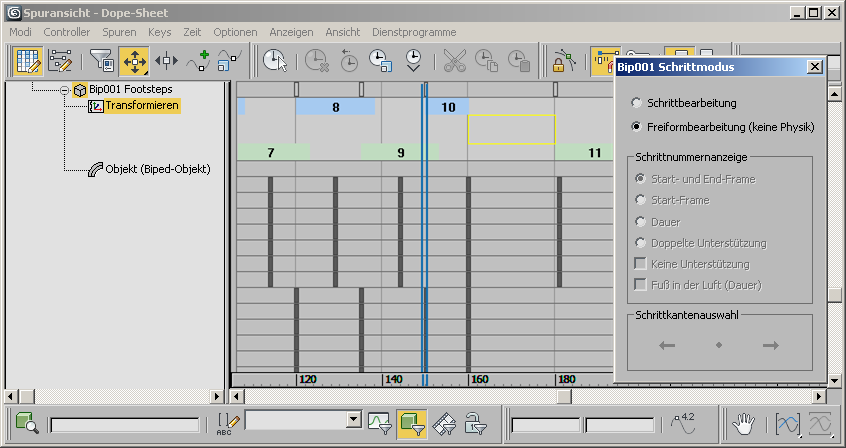

Um die Schwerkraft in einer Phase in der Luft aufzuheben, können Sie einen Freiform-Abschnitt innerhalb der Schrittanimation erstellen. In einem solchen Freiform-Abschnitt können Sie den Biped im Freiform-Modus animieren und ihn dabei unabhängig von der Dauer der Phase in der Luft beliebig innerhalb der Szene positionieren.

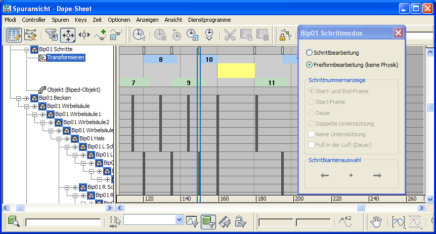

Über den Dope-Sheet-Editor der Spuransicht können Sie einen Freiform-Abschnitt zwischen Schritten einfügen. In Freiform-Abschnitten ist die vertikale Dynamik (Schwerkrafteinfluss) aufgehoben; für die vertikalen Körper-Keys wird stattdessen die Spline-Dynamik verwendet.
So wandeln Sie eine Phase in der Luft in den Freiform-Modus um:

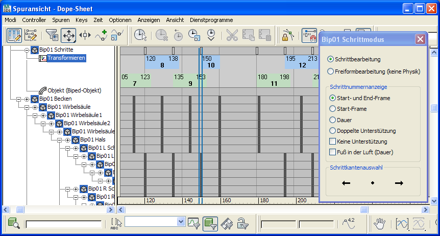

Die Phasen in der Luft werden in der Spuransicht durch einen rechteckigen gelben Rahmen gekennzeichnet.
Keine vertikale Dynamik im Freiform-Abschnitt; anschließend Rückkehr zur vertikalen Dynamik in der nächsten Phase in der Luft.
Nach dem Erstellen eines Freiform-Abschnitts können Sie den zeitlichen Ablauf der Schritte über die Option "Schritte bearbeiten" im Dialogfeld "Schrittmodus" bearbeiten.
