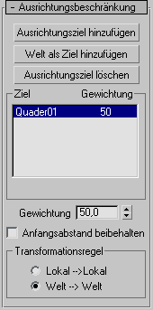

Benutzeroberfläche
Nachdem Sie eine Ausrichtungsbeschränkung zugewiesen haben, können Sie über das Rollout "Ausrichtungsbeschränkung" in der Bewegungsgruppe auf ihre Eigenschaften zugreifen. In diesem Rollout können Sie Ziele hinzufügen oder löschen, Gewichtungen zuweisen, Zielgewichtungswerte zuweisen und animieren und andere, verwandte Parameter anpassen.
Anmerkung: Wenn Sie eine Ausrichtungsbeschränkung über das Menü Animation zuweisen, weist 3ds Max dem Objekt einen Rotationslisten-Controller zu. In der Liste im Rollout "Rotationsliste" finden Sie den Eintrag "Ausrichtungsbeschränkung". Dies ist die von Ihnen zugewiesene Beschränkung. Um das Rollout "Ausrichtungsbeschränkung" anzuzeigen, doppelklicken Sie auf den Eintrag "Ausrichtungsbeschränkung" in der Liste.
Ausrichtungsziel hinzufügen
Mit dieser Option werden neue Zielobjekte hinzugefügt, die das beschränkte Objekt beeinflussen.
Welt als Ziel hinzufügen
Richtet das beschränkte Objekt an der Weltachse aus. Sie können wie bei jedem anderen Zielobjekt die Gewichtung festlegen, die das Weltziel auf das beschränkte Objekt hat.
Ausrichtungsziel löschen
Mit dieser Option werden Ziele entfernt. Sobald ein Ziel entfernt ist, hat es keinen Einfluss mehr auf das beschränkte Objekt.
[Zielliste]
Zeigt die Ziele und ihre Gewichtung.
Gewichtung
Hiermit werden Gewichtungswerte für jedes Ziel zugewiesen und animiert.
Anfangsabstand beibehalten
Mit dieser Option kann die ursprüngliche Ausrichtung des beschränkten Objekts beibehalten werden. Wenn Sie die Option "Anfangsabstand beibehalten" deaktivieren, richtet sich das Objekt selbst anhand seines Ziels oder seiner Ziele aus. Vorgabe = Deaktiviert.
Gruppe "Transformationsregel"
Wenn eine Ausrichtungsbeschränkung auf ein Objekt angewendet wird, das zu einer Hierarchie gehört, bestimmt diese Regel, ob die Transformation des lokalen Knotens oder des übergeordneten Objekts für die Ausrichtungsbeschränkung verwendet wird.
  • Lokal -->Lokal Wenn diese Option ausgewählt ist, wird die Transformation des lokalen Knotens für die Ausrichtungsbeschränkung verwendet
  • Welt -->Welt Wenn diese Option ausgewählt ist, wird anstelle der Transformation des lokalen Knotens die Transformation des übergeordneten Objekts oder der Welt verwendet.
