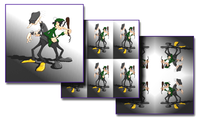

Kacheln und Spiegeln sind nützliche Funktionen für die Erstellung von Mustern aus einfachen Bildern. Sie eignen sich für sich wiederholende Muster, beispielsweise für ein Tapetenmuster.
Links: Ein Bitmap
Mitte: Kacheln des Bitmaps
Rechts: Kacheln und Spiegeln des Bitmaps
