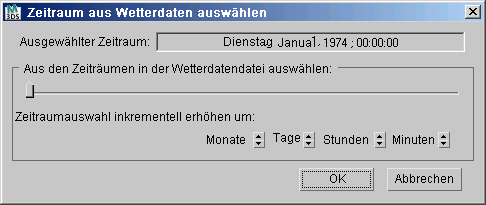

Dialogfeld "Zeitraum aus Wetterdaten auswählen"
Das Dialogfeld "Zeitraum aus Wetterdaten auswählen" funktioniert gemeinsam mit dem Dialogfeld "Wetterdaten konfigurieren". Sie können einen einzelnen Zeitraum aus der Wetterdatendatei (EPW) auswählen.
Benutzeroberfläche
Ausgewählter Zeitraum:
Zeigt den derzeit ausgewählten Zeitraum an. Vorgabe=Der erste Zeitraum in der Wetterdatendatei.
Wählen Sie aus den Zeiträumen in der Gruppe "Wetterdatendatei" aus
Zeitraumauswahl
Ziehen Sie den Schieberegler, um die in der Datei verfügbaren Zeiträume zu durchsuchen.
Zeitraumauswahl inkrementell erhöhen um
Mit den Zahlenauswahlfeldern "Monate", "Tage", "Stunden" oder "Minuten" veschieben Sie die Zeitraumauswahl um die entsprechende Zeiteinheit. Wenn die Datei keine Inkremente in dieser Zeitebene enthält, hat das Zahlenauswahlfeld keine Wirkung.
