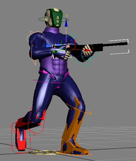

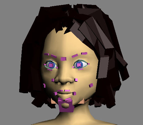

Extra-Bones sind Bones, die Sie aus beliebigen Gründen in CAT zu einem beliebigen Bone hinzufügen können. Sie können Extra-Bones für Rüstung, Atmung, Gesichtsanimation, Waffen, Gehstöcke u. v. m. verwenden.
