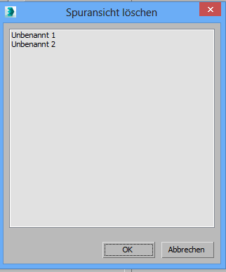

Mit "Spuransicht löschen" wird das Dialogfeld "Spuransicht löschen" angezeigt, in dem Sie ein oder mehrere gespeicherte Spuransichtsfenster löschen können.
So löschen Sie ein Spuransichtsfenster:
3ds Max öffnet das Dialogfeld Spuransicht löschen.
Ziehen Sie eine Auswahl und klicken Sie bei gedrückter
-Taste, um zusätzliche aufeinanderfolgende Spuransichtfenster auszuwählen. Oder klicken Sie bei gedrückter
-Taste zum Aktivieren oder Deaktivieren von einzelnen (nicht aufeinander folgenden) Fenstern.
