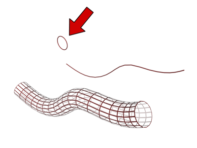

Ein Kreis wird an einem Pfad extrudiert, um ein Rohr zu erstellen. Mit "Kontur holen" wählen Sie den Konturlinien-Spline.
Sie verwenden "Kontur holen" als Extrusions-Erstellungsmethode, wenn die Kontur an die Position des ausgewählten Pfads verschoben werden soll. Diese Methode ist praktisch, wenn Sie einen Pfad genau an der Stelle erstellt haben, an der sich Ihr Extrusionsobjekt befinden soll. Mit "Kontur holen" erstellen Sie eine Extrusion genau an dieser Stelle.
Mit "Kontur holen" wird die Kontur so verschoben und gedreht, dass sie an der aktuellen Pfadebene ausgerichtet ist. Die genaue Ausrichtung der Kontur wird durch zwei andere Extrusionseinstellungen, "Konturlinie" und "Neigung", gesteuert.
