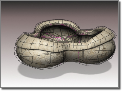

In der NURBS-Modellierung das Gitter, das von den KS (Kontrollscheitelpunkten) beschrieben wird, die eine KS-Kurve oder eine KS-Oberfläche festlegen. In Ansichtsfenstern wird es als gepunkteter gelber Rahmen dargestellt, wenn Sie die Kurve oder die Oberfläche auf der KS-Unterobjektebene bearbeiten. Sie können sich die Steuergitter auch immer in den Ansichtsfenstern anzeigen lassen. Siehe KS-Unterobjekte und Punkt-Unterobjekte
Steuergitter um das NURBS-Modell des Springbrunnenbeckens
