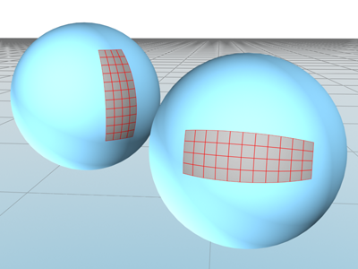

"Patch löschen" ermöglicht parametrisches Löschen auf Grundlage der aktuellen Unterobjektebene im Stapel. Als Auswahlmöglichkeiten stehen Scheitelpunkte, Kanten, Patches und Elemente zur Verfügung. Wenden Sie den Modifikator "Patch löschen" an, um die auf der Unterobjektebene angegebene Geometrie zu löschen.
Sie können zum Beispiel den Modifikator "Patch auswählen" anwenden, eine Reihe von Patches in einer Patchkugel auswählen und anschließend den Modifikator "Patch löschen" anwenden, um diese Patches zu löschen. Sie können den Löschvorgang rückgängig machen, indem Sie den Modifikator "Patch löschen" entfernen.
Mit "Patch löschen" können Sie Abschnitte aus einer Patchkugel entfernen.
Prozeduren
Beispiel: So löschen Sie ein Patch in einer Kugel:
  1. Erstellen Sie eine Kugel.
  2. Klicken Sie mit der rechten Maustaste auf die Kugel, und wählen Sie im Quad-Menü die Option "Konvertieren in" "In bearbeitbares Patch umwandeln".
  3. Wählen Sie in der Modifikatorgruppe unter "Bearbeitbares Patch" die Unterobjektebene "Patch", und wählen Sie dann ein Patch aus.
  4. Wählen Sie in der Modifikatoren-Liste den Modifikator "Patch löschen".
    Dadurch wird das ausgewählte Patch gelöscht.
