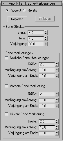

Mithilfe der Steuerelemente im Rollout "Anp.-Hilfen für Bone-Markierungen" können Sie einige Aspekte der Bone-Geometrie, einschließlich der Bone-Markierungen, anpassen.
Stellt die Parameter für Bone-Markierungen als absolute Werte ein. Verwenden Sie diese Option, wenn Sie für die Bone-Markierungen aller ausgewählten Bones die gleichen Werte einstellen möchten.
Stellt die Parameter für Bone-Markierungen relativ zu ihren aktuellen Werten ein. Verwenden Sie diese Option, wenn Sie das Größenverhältnis zwischen Bones mit Markierungen unterschiedlicher Größe beibehalten möchten.
Kopiert die Bone- und Markierungseinstellungen des ausgewählten Bones, damit sie in einen anderen Bone eingefügt werden können.
Fügt die kopierten Bone- und Markierungseinstellungen in den ausgewählten Bone ein.
Legt die Breite des Bones fest.
Legt die Höhe des Bones fest.
Gibt an, wie stark sich die Form des Bones verjüngen soll. Bei einem Wert von 0 entsteht ein quaderförmiger Bone. Bei höheren Werten wird der Bone an der Verbindungsstelle mit dem untergeordneten Bone zusammengedrückt. Bei niedrigeren Werten hingegen wird dieses Ende des Bones erweitert.
Fügt den ausgewählten Bones seitliche Bone-Markierungen hinzu.
Fügt den ausgewählten Bones vordere Bone-Markierungen hinzu.
Fügt den ausgewählten Bones hintere Bone-Markierungen hinzu.
