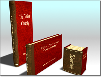

Das Hilfsmittel "Auswählen und stauchen" eignet sich für die Erstellung der verschiedenen Phasen der "Stauch- und Dehnanimation", die häufig in Cartoons zu sehen ist.
Beim Stauchen werden zwei Achsen in entgegengesetzte Richtungen skaliert. Das ursprüngliche Volumen des Objekts bleibt dabei erhalten.
Mit der Schaltfläche "Auswählen und stauchen" im Flyout "Auswählen und skalieren" können Sie Objekte gemäß der aktiven Achsenbeschränkung skalieren. Beim Stauchen wird die Objektskalierung an einer Achse verringert, während sie an den anderen beiden Achsen vergrößert wird (oder umgekehrt).
Sie können die Skalierung des Objekts auf die X-, Y- oder Z-Achse oder auf eine beliebige Kombination zweier Achsen beschränken, indem Sie vor dem Skalieren auf die entsprechende Schaltfläche im Werkzeugkasten Achsenbeschränkungen klicken.
Wenn das Hilfsmittel "Auswählen und stauchen" aktiv ist, wird ein Objekt durch Klicken ausgewählt und durch Ziehen mit der Maus skaliert.
