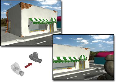

Truck: Kamera
"Truck: Kamera" verschiebt die Kamera parallel zur Ansichtsebene.
Kamera-Truck
Bei einer Zielkamera verschiebt das Ziehen mit der Maus die Kamera und das Ziel parallel zur Kameraansicht.

So wenden Sie "Truck" auf eine Kamera an
  1. Aktivieren Sie ein Kamera-Ansichtsfenster.
  2. Klicken Sie auf (Truck: Kamera).
    Wenn die Schaltfläche aktiviert ist, wird sie hervorgehoben.
  3. Ziehen Sie die Maus, um die Kamera und ihr Ziel zu verschieben.
    Die Kamera und das jeweilige Ziel werden parallel zur Ansichtsebene verschoben, die sich senkrecht zur Sichtlinie der Kamera befindet.
