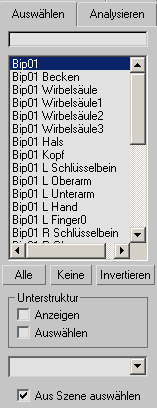

[Auswahlfeld]
Geben Sie den Namen des Biped-Teils ein, den Sie suchen möchten. Der Name wird (wenn gefunden) in der Liste "Auswahl" markiert. Dieses Verfahren ist hilfreich, wenn ein Eintrag nicht durch visuelles Durchsuchen der Liste gefunden werden kann.
Sie können Fragezeichen und Sternchen als Platzhalter verwenden, um mehrere Objekte gleichzeitig auszuwählen.
[Auswahlliste]
Die Liste "Auswahl" zeigt alle Körperteile aller Bipeds in der Szene an.
Mithilfe der -Taste, -Taste und -Taste können Sie wie auch sonst in 3ds Max Auswahlsätze erstellen.
Alle
Wählt alle Einträge in der Liste aus.
Keine
Löscht die Auswahl, sodass kein Eintrag markiert ist.
Invertieren
Wählt alle Einträge aus, die in der Liste nicht markiert sind.
Bereich "Unterstruktur"
Display (Anzeige)
Rückt die Liste zur Anzeige der Biped-Hierarchie ein. Vorgabe = Deaktiviert.
Auswählen
Ist diese Option aktiviert, werden durch die Auswahl eines Biped-Teils auch alle diesem Teil untergeordneten Objekte ausgewählt. Vorgabe = Deaktiviert.
Benannte Auswahlliste
Wird in der Szene eine benannte Auswahl erstellt, wird die benannte Auswahl verfügbar.
Aus Szene auswählen
Wenn "Aus Szene auswählen" aktiviert ist, können Sie auf die Biped-Teile direkt im Ansichtsfenster klicken, anstatt sie in der Liste zu markieren. Die Kurven werden sofort in der Labor-Kurvenansicht angezeigt. Diese Funktion ist besonders praktisch, wenn der Name des auszuwählenden Teils nicht bekannt ist.
