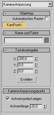

Wenn Sie auf "KamPunkt" klicken, werden die Rollouts "Tastatureingabe" und "Kamera-Anpassungspunkt" angezeigt, mit denen Sie die KamPunkte erstellen und benennen können.

  1. Klicken Sie in der Erstellungsgruppe auf (Helfer).
  2. Wählen Sie aus der Dropdown-Liste "Kamera-Anpassung" und aktivieren dann im Rollout "Objekttyp" die Option "KamPunkt.
    Jetzt können Sie einen KamPunkt erstellen.
  3. Klicken Sie im Ansichtsfenster, um ein KamPunkt-Helferobjekt zu erstellen. Stattdessen können Sie ein KamPunkt-Objekt auch mit der Tastatur erstellen, indem Sie das Rollout "Tastatureingabe" expandieren, Werte in die Felder eingeben und danach auf "Erstellen" klicken.

Rollout "Name und Farbe"
Hier können Sie das Kamerapunktobjekt vor dem Erstellen benennen. Wenn Sie es nach seiner Erstellung benennen möchten, können Sie den Namen in der Modifikatorgruppe ändern.
X, Y, Z
Hier können Sie die X-, Y- und Z-Koordinaten eingeben, an denen ein KamPunkt-Objekt eingefügt wird. Die Werte in den Feldern werden in den derzeit eingestellten Einheiten angezeigt.
Erstellen
Fügt in der Szene ein KamPunkt-Objekt ein.
Rollout "Kamera-Anpassungspunkt"
Achsensymbol anzeigen
Bestimmt, ob mit dem KamPunkt-Objekt auch ein Achsensymbol angezeigt wird. Vorgabe = Aktiviert.
Achsenlänge
Steuert die Länge des Achsensymbols. Wenn die Option "Achsensymbol zeigen" aktiviert ist, können Sie sehen, wie sich beim Ändern der Zahlenauswahlfelder im Ansichtsfenster die Länge des Achsensymbols verändert. Wenn die Option "Achsensymbol zeigen" nicht aktiviert ist, können Sie zwar den Wert des Parameters "Achsenlänge" ändern, aber das Achsensymbol wird nicht angezeigt.
