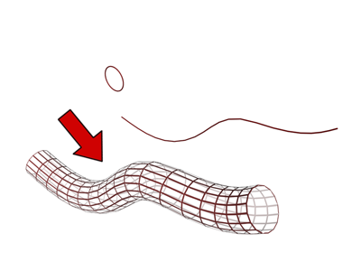

Bei der Erstellung dreidimensionaler Objekte spielt das Extrudieren eine wichtige Rolle. Sie erstellen Konturobjekte, die als Pfad dienen, sowie eine beliebige Zahl von Querschnitt-Konturen. Der Pfad wird so zum Rahmen, der die Querschnitte zusammenhält, aus denen Ihr Extrusionsobjekt besteht.
Ein Kreis wird an einem Pfad extrudiert, um ein Rohr zu erstellen.
