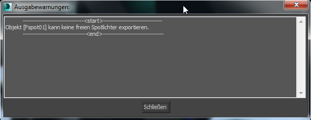

Da 3DS ein DOS-Format ist, können für Dateinamen maximal 12 Zeichen verwendet werden: 8 Zeichen für den eigentlichen Namen, '.' (Punkt) und eine Dateinamenerweiterung mit 3 Zeichen. Wenn die Szene Texturen mit Bitmaps enthält, deren Namen länger sind als 12 Zeichen, wird beim Exportieren der Datei der Dateiname abgeschnitten. 3ds Max zeigt eine Warnmeldung dazu an:
Der Name der eigentlichen Datei wird nicht geändert. Wenn Sie die 3DS-Datei zu einem späteren Zeitpunkt importieren, erscheint der Name des Bitmaps in der abgeschnittenen Form, und das Bitmap wird nicht geladen. Wenn Sie das Bitmap neu zuweisen möchten, müssen Sie es manuell neu zuweisen. SieheRollout Bitmap-Parameter.
