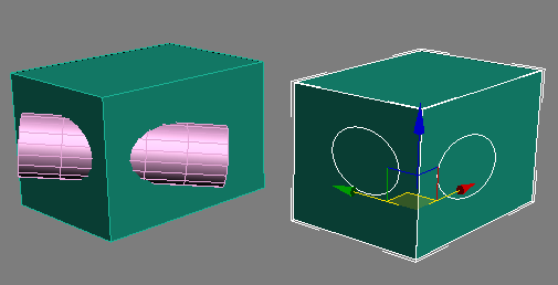

Um diese Funktion zu nutzen, positionieren Sie die Objekte so, dass das Profil im aktiven Ansichtsfenster über dem zu schneidenden Körperobjekt gelagert ist. Klicken Sie auf "Objekt auswählen", wählen Sie das Profil aus, und klicken Sie auf "Ansichtsschnitt". Der Schneidvorgang wird ausgeführt, und das Profil wird gelöscht.
Die folgende Abbildung zeigt zwei in Körperobjekte umgewandelte Quader nach der Verwendung von "Ansichtsschnitt" mit zwei elliptischen Splines. Die Position der beiden Splines im Verhältnis zum jeweiligen Quader war gleich, doch die Paare wurden anders gedreht, sodass die Ergebnisse verschieden sind.
Links: Der Spline wurde an der Quaderoberfläche und am Blickpunkt ausgerichtet.
Rechts: Der Spline wurde entlang der Achse zwischen Quaderoberfläche und Blickpunkt versetzt.
