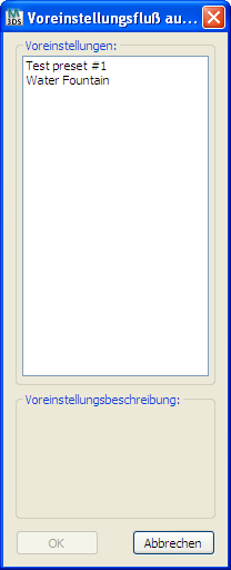

Ziehen Sie einen Voreinstellungsfluss zum Hinzufügen in die Ereignis-Map der Partikelansicht. Das Dialogfeld "Voreinstellungsfluss auswählen" wird dann geöffnet. Markieren Sie eine Voreinstellung und klicken auf "OK", oder doppelklicken Sie einfach auf einen Voreinstellungsnamen.

Benutzeroberfläche
Voreinstellungen
Listet die aktuellen im System befindlichen Voreinstellungen auf. Doppelklicken Sie zum Hinzufügen einer Voreinstellung auf deren Namen, oder markieren Sie den Namen und klicken auf "OK".
Voreinstellungsbeschreibung
Zeigt eine Beschreibung der markierten Voreinstellung an. Zum Scrollen einer nicht auf den Anzeigebereich passenden Beschreibung setzen Sie den Cursor auf die Beschreibung und verwenden die Tasten und .
OK
Fügt die ausgewählte Voreinstellung hinzu.
Abbrechen
Bricht das Zusammenführen von Voreinstellungen ab.
