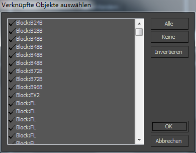

Dialogfeld "Verknüpfte Objekte auswählen"
Im Dialogfeld "Verknüpfte Objekte auswählen" werden die mit der ausgewählten verknüpften Datei verbundenen verknüpften Objekte angezeigt, einschließlich VIZBlöcke, Lichtquellen und Kameras. Dieses Dialogfeld verwenden Sie, wenn Sie eine verknüpfte Datei neu laden. Mit ihm können Sie festlegen, welche Objekte in den Neuladeprozess eingeschlossen und welche Objekte ausgeschlossen werden sollen. Dies ist z. B. dann nützlich, wenn Sie nur die Objekte neu laden möchten, die sich geändert haben.
Benutzeroberfläche
[Objektliste]
Es werden die VIZBlöcke, Kameras und Lichtquellen aufgelistet, die mit der ausgewählten verknüpften Datei verbunden sind. Ein Häkchen neben dem Objektnamen zeigt an, dass das Objekt ausgewählt ist; ein X bedeutet, dass das Objekt nicht ausgewählt ist.
Alle
Es werden alle verknüpften Objekte in der verknüpften Datei ausgewählt. Durch Klicken auf die entsprechenden Zeilen können Sie die Auswahl bestimmter verknüpfter Objekte aufheben.
Keine
Es wird kein verknüpftes Objekt in der verknüpften Datei ausgewählt. Durch Klicken auf die entsprechenden Zeilen können Sie bestimmte verknüpfte Objekte auswählen.
Invertieren
Kehrt die aktuelle Auswahl verknüpfter Objekte in der verknüpften Datei um.
