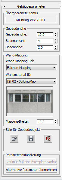

Rollout Gebäudeparameter
Enthält Steuerelemente für Gebäudeobjekte.
Bereich Übergeordnete Kontur
[Schaltfläche Übergeordnete Kontur]
Zeigt das geschlossene übergeordnete Konturobjekt, das den Geschossbereich des Gebäudes darstellt.
Um die übergeordnete Kontur zu ändern, klicken Sie auf diese Schaltfläche, und wählen Sie anschließend ein neues geschlossenes übergeordnetes Konturobjekt in einem 3ds Max Design-Ansichtsfenster aus.
Bereich Gebäudehöhe
Gebäudehöhe
Legt die Höhe des Gebäudes fest. Eine Änderung dieses Werts wirkt sich auf die Höhe jedes Geschosses aus.
Bodenanzahl
Legt die Anzahl der Geschosse im Gebäude fest. Eine Änderung dieses Werts wirkt sich auf die Höhe des Gebäudes aus.
Bodenhöhe
Legt die Höhe jedes Geschosses im Gebäude fest. Eine Änderung dieses Werts wirkt sich auf die Höhe des Gebäudes aus.
Bereich Wand-Mapping
Dropdown-Liste Wand-Mapping-Stil
Wählen Sie die Art und Weise, in der die Wände umwickelt werden sollen:
  • Quader-Mapping pro Geschoss
  • Quader-Mapping pro Gebäude
  • Flächen-Mapping
  • Wicklungs-Mapping
Links: Quader-Mapping pro Geschoss
Rechts: Flächen-Mapping
Dropdown-Liste Wandmaterial-ID
Wählen Sie die Material-ID, die den Wänden des Gebäudes zugewiesen ist.
[Vorschauminiatur]
Zeigt eine Miniaturansicht der Textur für das Gebäude an.
Mapping-Breite
Legt die Breite des Mapping fest, das den Wänden des Gebäudes zugewiesen ist.
Bereich Gebäudeobjektstile
Sie können vordefinierte Gebäudeobjektstile laden oder speichern.
Stil öffnen
Öffnet einen vordefinierten Gebäudeobjektstil.
Stil speichern
Speichert die aktuellen Gruppeneinstellungen als Gebäudeobjektstil.
Zurücksetzen
Setzt die Gruppeneinstellungen auf die im aktuellen Gebäudeobjektstil gespeicherten Einstellungen zurück. Auf diese Weise können Sie manuelle Änderungen in den Steuerelementen dieser Gruppe rückgängig machen.
[Dateiname]
Zeigt den Namen des aktuellen Gebäudeobjektstils (BOS-Datei).
Bereich "Parameterinstanziierung"
Ermöglicht die gemeinsame Nutzung oder Instanziierung von Objekten desselben Basistyps.
Weitere Informationen finden Sie unter Parameterinstanziierung.
