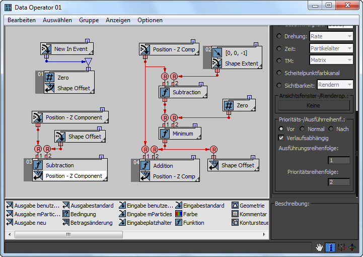

Ein Beispiel veranschaulicht die Verwendung von "Vor"/"Normal"/"Nach". Öffnen Sie hierfür die beigefügte Datei CollisionAsBody.max.
In diesem Beispiel wird der Operator "Daten" verwendet, um eine schnelle, den vollständigen Körper betreffende Kollision ohne viel Aufwand zu erzeugen. Wie Sie wahrscheinlich wissen, behandeln die Partikelsysteme in 3ds Max die Partikel in Bezug auf Kollisionen und Deflektoren als Punktelemente. Wenn daher ein Partikel eine Kontur mit sichtbarer Größe hat, durchdringt die Kontur die Deflektoroberflächen, was den gesamten visuellen Effekt ruinieren kann. Das Beispiel zeigt, wie Partikeldaten zum Versetzen der Partikelposition um die Größe der Durchdringung vernetzt werden.
Zunächst wird als erforderlicher Positionsversatz zum Vermeiden der Durchdringung ein benutzerdefinierter Datenkanal erstellt, um reelle Werte zu speichern. Für alle neuen Partikel wird dieser Wert zu Beginn auf Null gesetzt (siehe Datenblock 01).
Nachdem alle anderen Operatoren und Tests abgeschlossen wurden, wird der Umfang der Durchdringung und des Versatzes der Partikelposition der Phase "Nach" berechnet. Auf diese Weise können Partikelpositionen angepasst werden, um Durchdringung zu vermeiden, und die Partikel sind bereit zum Rendern. Die Operatoren "Ausgabe" auf der rechten Seite führen ihren Auftrag in der Phase "Nach" aus.
In der Phase "Vor" müssen Sie die Partikel zurück in ihre Position ohne Versatz verschieben, damit die Kollisionstests den Auftrag fortsetzen können, als ob nichts passiert wäre.
