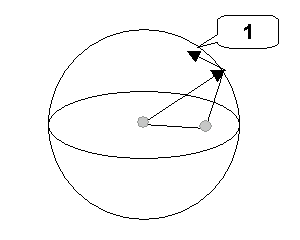

Beim Argument des Nullebenen-Maps handelt es sich um einen Einheitsvektor in Richtung der EE-Achse. Entsprechend sollte die Lösungsebene fixiert sein, wenn der EE über die EE-Achse gleitet. Aus diesem Grund definiert das Nullebenen-Map ein Vektorfeld auf einer Kugel. Von einem Punkt auf der Kugel aus erstellt es einen tangentialen Einheitsvektor, der als Normale zur Nullebene zu interpretieren ist.
1. Normale zur Nullebene
Es ist eine mathematische Tatsache, dass auf einer Kugel kein kontinuierliches Vektorfeld möglich ist. So sehr Sie sich auch anstrengen, es wird auf der Kugel immer einen Punkt geben, an dem benachbarte Vektoren sich dramatisch verändern. An dieser Stelle kehrt sich die Berechnungsebene um, wenn die Endeffektorachse sich ihr nähert.
Dies liegt einerseits daran, dass es aufgrund der verlaufsunabhängigen Anforderungen nötig ist, diesem einzigartigen Punkt einen festen Vektor zuzuordnen. Andererseits wird dieser Vektor, unabhängig davon, um was für einen Vektor es sich handelt, sich dramatisch von den benachbarten Vektoren unterscheiden.

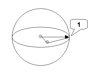

Um das Nullebenen-Map definieren zu können, müssen wir zunächst ein Referenz-Frame für die Kugel definieren. Dieses Referenz-Frame ist inhärent in Bezug auf die Gelenkkette.
Eine Kugel kann über ihren Mittelpunkt, die horizontale Ebene und den Meridian (den nullten Längengrad) definiert werden. Der Mittelpunkt ist dem Startgelenk zugewiesen.
Die Pose, in der alle Gelenkwinkel die bevorzugten Winkel einnehmen, ist besonders wichtig. Sie wird als "bevorzugte Pose" bezeichnet.
Wir verwenden die Berechnungsebene in der bevorzugten Pose als horizontale Ebene. Da der Drehwinkel verwendet wird, um das Startgelenk zu steuern, sind die bevorzugten Winkel am Startgelenk weniger inhärent. Es ist auch angebracht, die horizontale Ebene mit der Berechnungsebene zu definieren, die abgeleitet wird, indem dem Startgelenk Nullen und den anderen Gelenken bevorzugte Winkel zugewiesen werden.
Die EE-Achse definiert den Meridian. Die Kugel wird nun definiert wie im folgenden Bild gezeigt:
1. EE-Achse
Alle Gelenke nehmen bevorzugte Winkel ein. Das Nullebenen-Map muss auf dieser Kugel definiert werden.
Tatsächlich verwendet das API für die Plug-In-Berechnung die EE-Achse und die Normale für die Berechnungsebene in der bevorzugten Pose und definiert so ein eigenes Nullebenen-Map:
virtual const IKSys::ZeroPlaneMap* GetZeroPlaneMap(const Point3& a0, const Point3& n0) const
wobei es sich bei a0 und n0 um die EE-Achse, bzw. die Berechnungsebene in der bevorzugten Pose handelt. Bei "Objekt von ZeroPlaneMap" handelt es sich um eine Funktion, die einem jedem Punkt auf der Kugel eine Ebenennormale zuordnet.
Wenn von den Plug-In-Berechnungen (die Berechnung ist als Plug-In-Berechnung implementiert) kein Nullebenen-Map zur Verfügung gestellt wird, bietet das IK-System ein Vorgabe-Nullebenen-Map. Dieses Map wird über die folgenden Regeln definiert:
Ableiten der Vorgabe-Normalen zur Nullebene
Diese Methode lässt sich natürlich nicht auf den Nord- und Südpol übertragen. Bei ihnen handelt es sich um einzigartige Punkte. Wenn die EE-Achse über die Pole bewegt wird, ändert die Normale plötzlich ihre Richtung und dreht sich aus dem Blickfeld des Benutzers.
Normalerweise handelt es sich bei der bevorzugten Pose um jene von der ersten Zuweisung der Berechnung. Die Ebene, auf der die Gelenke liegen entspricht hier also der horizontalen Ebene. Regel A stellt sicher, dass die Kette auf der Ebene bleibt, wenn das Ziel auf der Ebene verschoben wird.
Regel B bedeutet, dass die Kette vertikal bleibt, wenn das Ziel entlang des großen Kreises vertikal zum Äquator verschoben wird, außer wenn es die Pole passiert, bei denen es sich um die einzigartigen Punkte dieses Maps handelt.

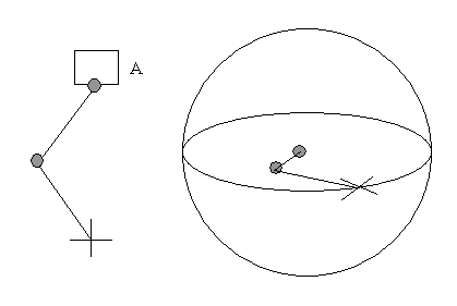

Bisher wurde alles so beschrieben, als ob es in der Welt nur IK-Elemente gäbe. In Realität können sich die IK-Kette und das Ziel in unterschiedlichen Transformationshierarchien befinden. Schließlich müssen Sie die Position des Endeffektors festlegen, der in der Welt einem Punkt auf der Kugel zugeordnet ist. Je nachdem, wie die Kugel im Verhältnis zum Endeffektor befestigt ist, unterscheiden sich die Lesarten für die Breiten- und Längengrade. Der übergeordnete Transformationsraum, in dem diese Kugel platziert werden muss, wird als übergeordneter Drehpunktraum oder, wenn der Kontext eindeutig ist, als übergeordneter Raum bezeichnet.
Der übergeordnete Raum muss bezüglich der IK-Parameter unveränderlich sein. Nun gibt es zwei Auswahlmöglichkeiten:
Wenn sowohl das Anfangsgelenk als auch das Ziel direkt in der Welt verwurzelt sind, treten bei der Auswahl des übergeordneten Raums keine Unterschiede auf. Im folgenden Beispiel ist das Anfangsgelenk dem Objekt A übergeordnet.
Die IK-Kette ist (über das Anfangsgelenk) bei Objekt A übergeordnet.
Nehmen Sie an, dass es sich hierbei um die Pose handelt, in der die IK-Berechnung zugewiesen wird. Es handelt sich also um die bevorzugte Pose. Bei der Ebene, auf der die Gelenke ausgelegt werden, handelt es sich um die horizontale Ebene der (Nullebenen-Map-) Kugel.
Im folgenden Beispiel betrachten wir einen Fall, in dem eine Drehung im übergeordneten Raum mit zugewiesener Berechnung stattfindet.
Der übergeordnete Raum der IK-Kette enthält eine Drehung, wenn die IK-Berechnung zugewiesen ist.
Das übergeordnete Objekt A umfasst eine Drehung um 90 Grad. Es handelt sich hier um eine Abstraktion des Falls, in dem ein Benutzer vier Bones ohne IK-Berechnung erstellt und später den Bones 2 bis 4 eine IK-Berechnung zuweist. Wenn wir die Kette der Welt direkt überordnen, könnte dies aussehen wie im rechten Bild: die Berechnungsebene wird horizontal.
Ein Problem bei B liegt darin, dass das rechte Bild dem Benutzer nie gezeigt wird. Er muss es sich gedanklich vorstellen, um zu verstehen, warum der Endeffektor sich dreht.

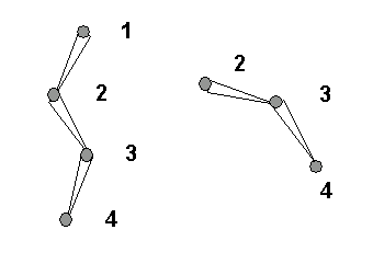

In diesem Beispiel wird beschrieben, was passiert, wenn das Anfangsgelenk neu zugewiesen wird. Nehmen Sie an, wir hätten eine IK-Kette für vier Bone-Knoten.
1. Bone01
2. Bone02
3. Bone03
4 ändert sich. Bone04
Bei Bone01 und Bone04 handelt es ich um das Anfangs- bzw. das Endgelenk. Angenommen, bei der Pose im Bild handelt es sich um die bevorzugte Pose und Bone01 umfasst eine Drehung. Wenn wir Bone02 der Welt direkt überordnen, wird die Hierarchie von Bone02 wie im Bild rechts angezeigt.
Wenn wir das Anfangsgelenk nun Bone02 erneut zuweisen, wird die Nullebenen-Map-Kugel auf der Konfiguration rechts aufgebaut.
Wenn Sie die Berechnung/das Ziel löschen und diese für Bone02 bis Bone04 neu zuweisen, sehen Sie, dass die Kette sich nicht umkehrt. Warum? Es besteht ein Unterschied zwischen der Zuweisung des Anfangsgelenks und der Erstellung einer neuen IK-Kette oder eines neuen IK-Ziels. Das Anfangsgelenk ist einer von vielen IK-Parametern. Bei einer neuen Zuweisung handelt es sich um nichts anderes als um die Bearbeitung eines beliebigen Parameters. Die übrigen Parameter bleiben unverändert. Insbesondere wird der Drehwinkel durch diese neue Zuweisung nicht geändert.
Bei der Erstellung einer neuen IK-Kette oder eines neuen IK-Ziels handelt es sich um einen anderen Vorgang. Die Gelenkkette soll durch eine entsprechende Anpassung der Parameter möglichst stabil gehalten werden. Insbesondere wird für den Drehwinkel ein Wert festgelegt, aufgrund dessen die Berechnungsebene im Ansichtsfenster stationär bleibt.
