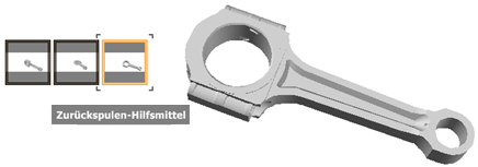

Mit dem Zurückspulen-Hilfsmittel können Sie den Navigationsverlauf eines Modells abrufen. Sie können die vorherige Ansicht wiederherstellen oder durch die im Navigationsverlauf gespeicherten Ansichten blättern.
Wenn Sie die Taste des Zeigegeräts über dem Zurückspulen-Hilfsmittel auf dem Rad gedrückt halten, wird die Zurückspulen-Oberfläche als horizontale Reihe von Miniaturen angezeigt, die die gespeicherten Ansichten zeigen. Sie können durch den Navigationsverlauf blättern. Wenn Sie eine der vorherigen Ansichten im Navigationsverlauf wiederherstellen möchten, ziehen Sie die Klammer in der Zurückspulen-Oberfläche in horizontaler Richtung. Wenn Sie sie nach links ziehen, werden vorherige Ansichten angezeigt, und wenn Sie zurückgespult, aber keine Änderungen an der Ansicht vorgenommen haben, können Sie spätere gespeicherte Ansichten wiederherstellen, indem Sie wieder nach rechts "spulen".
Wenn Sie zu einer vorherigen Ansicht zurückspulen und dann ein Navigationshilfsmittel verwenden, löscht 3ds Max den Verlauf nach dem aktuellen Frame. Die gespeicherten Ansichten vor dem aktuellen Frame bleiben jedoch erhalten.

So stellen Sie eine vorherige Ansicht mit der Zurückspulen-Oberfläche wieder her:
  1. Zeigen Sie ein Rad an.
  2. Klicken Sie auf den Keil "Zurückspulen". Halten Sie die Taste Ihres Zeigegeräts gedrückt.
    Die Zurückspulen-Oberfläche wird angezeigt.
  3. Sie können eine vorherige Ansicht wiederherstellen, indem Sie die Taste Ihres Zeigegeräts gedrückt halten und es nach links oder rechts ziehen.
    Wenn Sie es nach links ziehen, wird eine ältere vorherige Ansicht wiederhergestellt. Wenn Sie es nach rechts ziehen, wird eine der neueren vorherigen Ansichten wiederhergestellt. Die aktuelle Position im Navigationsverlauf wird durch das orangefarbene Kästchen angezeigt, das entlang der Zurückspulen-Benutzeroberfläche gezogen wird.
