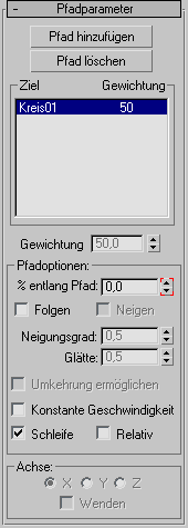

Rollout "Pfadparameter"
Nachdem Sie eine Pfadbeschränkung zugewiesen haben, können Sie auf ihre Eigenschaften in der Gruppe "Bewegung" Rollout "Pfadparameter" zugreifen. In diesem Rollout können Sie Ziele hinzufügen oder löschen, Gewichtungen zuweisen und Gewichtungswerte für jedes Ziel animieren.
Anmerkung: Wenn Sie eine Pfadbeschränkung über das Menü Animation zuweisen, weist 3ds Max dem Objekt einen Positionslisten-Controller zu. Die Option "Pfadbeschränkung" finden Sie im Rollout "Positionsliste". Dies ist der eigentliche Pfadbeschränkungs-Controller. Um das Rollout "Pfadparameter" mit den Beschränkungseinstellungen anzuzeigen, doppelklicken Sie auf den Eintrag "Pfadbeschränkung" in der Liste.
Pfad hinzufügen
Fügt einen neuen Spline-Pfad hinzu, der das beschränkte Objekt beeinflusst.
Pfad löschen
Entfernt einen Pfad aus der Zielliste. Sobald ein Pfadziel entfernt ist, hat es keinen Einfluss mehr auf das beschränkte Objekt.
[Pfadliste]
Zeigt die Ziele und deren Gewichtung.
Gewichtung
Hiermit werden Gewichtungswerte für jedes Ziel zugewiesen und animiert.
