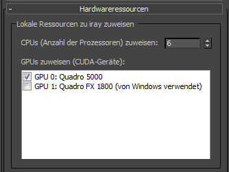

CPUs (Anzahl der Prozessoren) zuweisen
Zeigt die Anzahl der Prozessoren an, die vom aktuellen Rendermodus verwendet werden. Sie können diesen Wert verringern, um die CPU-Nutzung zu reduzieren, oder erhöhen, um alle CPUs zu verwenden.
Sie können beispielsweise ActiveShade-Rendern so einrichten, dass ein einziger Prozessor verwendet wird, sodass der anderen CPU mehr Kapazität zur Verfügung stünde, um die 3ds Max-Benutzeroberfläche zu übernehmen. Das Produktionsrendern könnte andererseits die maximale Anzahl der Prozessoren für die schnellstmögliche Renderzeit übernehmen.

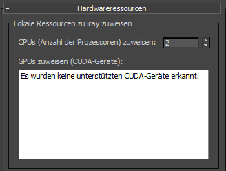

GPUS zuweisen (CUDA-Geräte)
Diese Liste zeigt die CUDA-fähigen Grafikverarbeitungseinheiten (GPUs) des Systems an. (CUDA steht für parallele Berechnungsarchitektur.) Mit dem Kontrollkästchen aktivieren bzw. deaktivieren Sie eine GPU für den aktuellen Rendermodus.
Wenn das System nicht über CUDA-fähige GPUs verfügt, zeigt 3ds Max dies in einer Meldung an:
