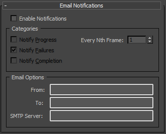

In diesem Rollout können Sie festlegen, dass bei einem Render-Auftrag E-Mail-Benachrichtigungen gesendet werden, wie auch beim Netzwerk-Rendern. Solche Benachrichtigungen können nützlich sein, wenn Sie einen zeitaufwendigen Rendervorgang starten, beispielsweise eine Animation, sich aber nicht ständig an dem System aufhalten werden, auf dem der Rendervorgang durchgeführt wird.
Benutzeroberfläche
Benachrichtigungen aktivieren
Wenn diese Option aktiviert ist, sendet der Renderer bei bestimmten Ereignissen eine E-Mail-Benachrichtigung. Vorgabe = Deaktiviert.
Bereich "Kategorien"
Benachrichtigung über Fortschritt
Sendet E-Mail-Benachrichtigungen über den Fortschritt des Rendervorgangs. Jedes Mal, wenn die unter "Jedes Nte Frame" angegebene Anzahl an Frames fertig gerendert wurde, wird eine E-Mail gesendet. Vorgabe = Deaktiviert.
  • Jedes Nte Frame Die Anzahl der Frames für "Fortschrittsbenachrichtigung". Vorgabe = 1.
    Tipp: Wenn Sie die Option "Benachrichtigung über Fortschritt" aktivieren, sollte dieser Wert in den meisten Fällen über dem Vorgabewert liegen.
Benachrichtigung bei Fehler
Sendet eine E-Mail-Benachrichtigung, wenn ein Fehler auftritt, der den Abschluss des Rendervorgangs verhindert. Vorgabe = Aktiviert.
Benachrichtigung bei Fertigstellung
Sendet eine E-Mail-Benachrichtigung, wenn ein Rendervorgang abgeschlossen wurde. Vorgabe = Deaktiviert.
Bereich "E-Mail-Optionen"
Von
Geben Sie hier die E-Mail-Adresse der Person ein, die den Renderauftrag einleitet.
Bis
Geben Sie hier die E-Mail-Adresse der Person ein, die über den Renderstatus informiert werden muss.
SMTP-Server
Geben Sie die numerische IP-Adresse des Computers ein, der als Mail-Server dient.
