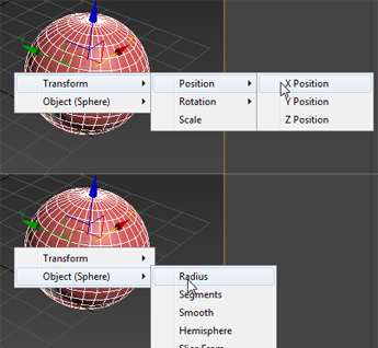

  2. Klicken Sie mit der rechten Maustaste auf den Quader, und wählen Sie aus dem Quad-Menü im Quadranten "Transformieren" "Vernetzungsparameter" aus.
  3. Wählen Sie im Popup-Menü die Option "Objekt (Quader)" "Länge" aus.
    Daraufhin verbindet eine gestrichelte Gummiband-Linie den Quader mit dem Mauszeiger.
  4. Klicken Sie auf die Kugel, und wählen Sie im Popup-Menü die Option "Transformieren" Position Z-Position.
    Die Position der Kugel und die Länge des Quaders sind jetzt vernetzt.

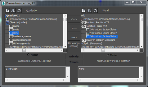

  5. Erstellen Sie im Dialogfeld Parametervernetzung eine unidirektionale Vernetzung, indem Sie auf den Pfeil klicken, der auf die Strukturansicht des Quaders zeigt.
  6. Geben Sie im Ausdruckstextfeld für Quader01 abs( vor "Z_Position", gefolgt von einer schließenden Klammer, ), ein, sodass der vollständige Ausdruck abs(Z_Position) lautet.
  7. Klicken Sie auf "Verbinden".

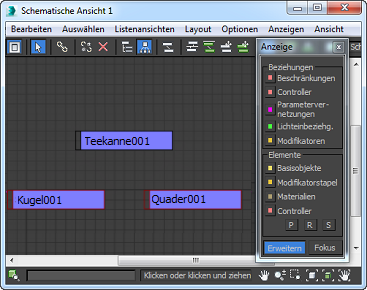

  1. Öffnen Sie eine Szene mit mehreren Knoten und mindestens einem Paar vernetzter Parameter dazwischen.

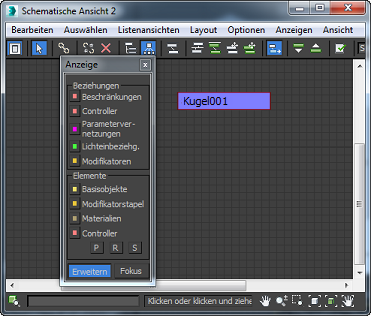

  2. Öffnen Sie das Dialogfeld "Schematische Ansicht", indem Sie im Hauptwerkzeugkasten auf klicken.
    Die schematische Ansicht wird geöffnet und zeigt die Szeneknoten und die Anzeigeeinstellungen.
    Tipp: Wenn die Anzeigeeinstellungen nicht angezeigt werden, öffnen Sie sie in der schematischen Ansicht aus dem Menü "Anzeige".

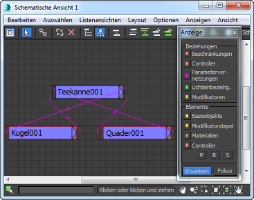

  3. Klicken Sie im Fenster mit den Anzeigeeinstellungen auf die Schaltfläche "Parametervernetzungen", um sie zu aktivieren.
    Alle Vernetzungen zwischen Knoten werden als Linien in der Farbe der Schaltfläche "Parametervernetzung" dargestellt.

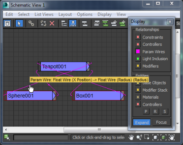

  4. Führen Sie den Cursor über eine der Vernetzungslinien.
    Die Vernetzungsbeziehung wird in einer QuickInfo angezeigt.

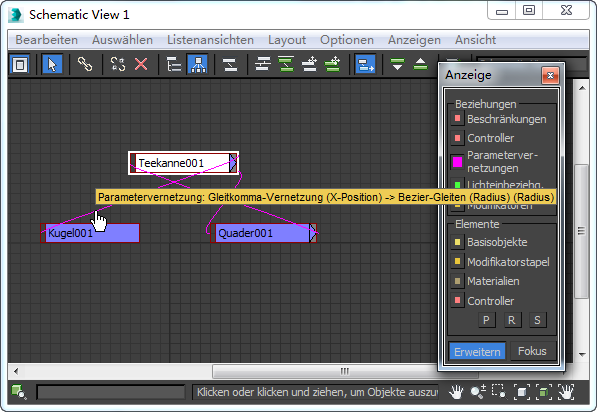

  5. Wenn Sie eine Beziehung bearbeiten möchten, doppelklicken Sie auf ihre Vernetzungslinie.
    Dadurch wird das Dialogfeld "Parametervernetzung" geöffnet. Darin werden die vernetzten Parameter hervorgehoben und die aktuell aktiven Einstellungen gezeigt.
  6. Passen Sie die Einstellungen an, und klicken Sie dann auf "Aktualisieren".

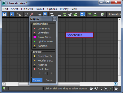

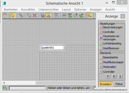

  3. Klicken Sie im Fenster mit den Anzeigeeinstellungen auf die Schaltfläche "Parametervernetzung".
    Es ändert sich nichts, weil die Parametervernetzung objektintern ist. Ihre interne Struktur muss erweitert werden, um die Vernetzung kenntlich zu machen.

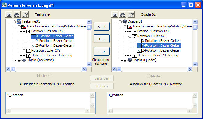

Strukturansichtsfenster
Das Dialogfeld zeigt zwei Strukturansichtsfenster an, die die animierbaren Parameter aller sichtbaren Objekte einer Szene anzeigen. Die Namen der aktuell ausgewählten Objekte werden ganz oben angezeigt. Die Strukturansichtsfenster zeigen die Objekte in der Szene an; mit ihrer Hilfe können Sie alle animierbaren Parameter der Objekte einer Szene sowie die Szene selbst auswählen und vernetzen.
Die Strukturansichtsfenster sind farblich so gekennzeichnet, dass bestehende Vernetzungen ersichtlich sind. Ein Parameter, dem ein Vernetzungscontroller zugewiesen ist (entweder als Teil eines bidirektionalen Paars oder als Slave eines unidirektionalen Paars) wird in Rot angezeigt. Wenn ein netzgesteuerter Parameter ausgewählt wird, werden alle mit ihm direkt vernetzten Parameter als grüner Text in der anderen Strukturansicht angezeigt. In jedem Fall gilt: Befindet sich der Parameter in einer nicht expandierten Spur, so wird die begrenzende Spur in Rot oder Grün angezeigt, sodass Sie die Spuren expandieren und die Vernetzungen finden können.
Anmerkung: Wenn Sie das Dialogfeld Parametervernetzung durch Vernetzen zweier Parameter öffnen, zeigen die Strukturansichten zu Beginn die ausgewählten Objekte an; dabei werden die während der Vernetzung in den Kontextmenüs von Ihnen ausgewählten Parameter hervorgehoben. Falls die Strukturen expandiert werden sollen, um alle sonstigen animierbaren Parameter in der Szene einzuschließen, müssen Sie auf "Alle Spuren anzeigen" klicken.

Zwischen den Strukturansichten befinden sind drei Schaltflächen zur Richtungssteuerung. Sie können nur jeweils eine Einstellung auswählen. Diese Schaltflächen bestimmen die Richtung der Steuerung (unidirektional oder bidirektional):
  • Verbindung in zwei Richtungen [Doppelpfeil] Klicken Sie auf diesen Pfeil, um beide Parameter miteinander zu verknüpfen, sodass Änderungen eines Parameters sich auch auf den anderen Parameter auswirken.
  • Verbindung in einer Richtung: rechter Parameter steuert linken Parameter [Nach-links-Pfeil] Der rechte Parameter steuert den linken Parameter.
  • Verbindung in einer Richtung: linker Parameter steuert rechten Parameter [Nach-rechts-Pfeil] Der linke Parameter steuert den rechten Parameter.
Anmerkung: Sie können die Richtung einer Vernetzung jederzeit ändern, indem Sie auf die gewünschte Richtungsschaltfläche und anschließend auf "Verbinden" oder "Aktualisieren" klicken.
Verbinden/Aktualisieren
Die Beschriftung der Schaltfläche "Verbinden/Aktualisieren" ändert sich je nachdem, ob durch das Klicken eine neue Verbindung zu bisher nicht vernetzten Parametern hinzugefügt wird (Verbinden) oder der Ausdruck bzw. die Richtung einer bestehenden Vernetzung geändert wird (Aktualisieren). Änderungen an bestehenden Vernetzungen werden nur vorgenommen, wenn Sie auf "Aktualisieren" klicken.
Trennen
Die Schaltfläche "Trennen" wird aktiviert, wenn Parameter ausgewählt wurden, zwischen denen bereits eine Vernetzung besteht. Mit dieser Schaltfläche können Vernetzungscontroller entfernt und durch die Animationsspur der Master-Parameter (falls bidirektional) bzw. durch die Vorgabe-Controller (falls unidirektional) ersetzt werden.

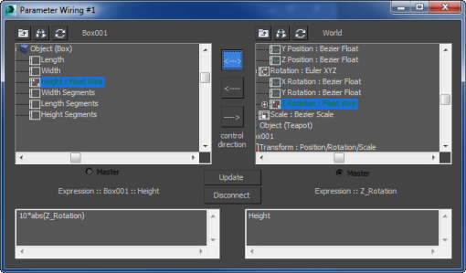

[Fenster Übertragungsausdruck]
Die Fenster für den Übertragungsausdruck befinden sich unter den Parameterstrukturen. Diese Ausdrücke bestimmen, wie sich Änderungen jedes Parameters auf die anderen auswirken. In der Regel ist ein Ausdruck das Gegenteil des anderen. (Sie können Ausdrücke für die beiden Parameter eingeben, die nicht invers zueinander sind. Es wird jedoch davon abgeraten, da sich das Ergebnis der Vernetzung dann je nachdem, welcher Parameter zuerst geändert wird, unterscheidet.)
Wenn Sie die Parameter zunächst vernetzen, sind die Vorgabeausdrücke einfache 1:1-Verknüpfungen zwischen den Parametern. Sie können die Ausdrücke in diesen Fenstern bearbeiten. Ein gültiger Ausdruck führt zu einem Ergebnis des richtigen Typs für den Parameter. Wenn Sie zum Beispiel einen Parameter wie "Höhe" (enthält einen Gleitkommawert) mit einem Parameter wie "Position" (enthält einen point3-Wert) verknüpfen, so müssen Ihre Ausdrücke Umwandlungsfaktoren enthalten, die Ausgabewerte desselben Typs produzieren.
Weitere Informationen zur Syntax von Ausdrücken finden Sie in der MAXScript-Hilfe unter "Skript-Controller".
Bei unidirektionalen Vernetzungen ist das Fenster Ausdruck für den übergeordneten Parameter nicht verfügbar, da ihm kein Vernetzungscontroller zugewiesen ist.
Bei bidirektionaler Vernetzung sind beide Fenster Übertragungsausdruck aktiviert.
