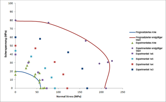

Die Werte für A I werden mithilfe von drei Tests für statisches Verbundmaterial-Versagen ermittelt: längsseitige Spannung, längsseitiger Druck und Scherung in der Ebene. Die in Gleichung 47 angeführten Ausfallkriterien wurden anhand von experimentellen Daten überprüft. Die Ergebnisse sind in der Grafik unten als "Predicted Ultimate" zu sehen.
Anmerkung: Die Ausfallkriterien eignen sich vorzüglich zur Prognose von Lasten, die zum endgültigen Versagen einer gewebten Lage unter verschiedenen Scher- und normalen Spannungen führen, wobei nur auf einen reinen axialen Spannungszustand und einen reinen Scherspannungszustand kalibriert wird.
