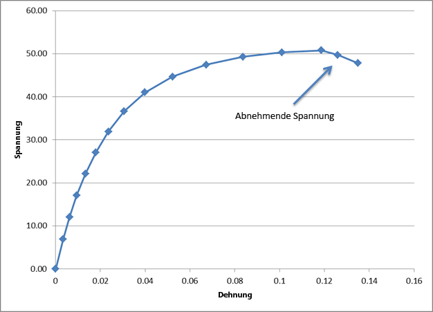

Advanced Material Exchange lässt nicht zu, dass Spannungs-/Dehnungsdaten für ein Material eingegeben werden, bei dem sich die Spannung verringert.
Im folgenden Beispiel beginnt sich die Spannung nach der Bruchgrenze zu verringern.
Um dieses Problem zu beheben, müssen Sie die beiden Datenpunkte nach der Bruchgrenze entfernen.
