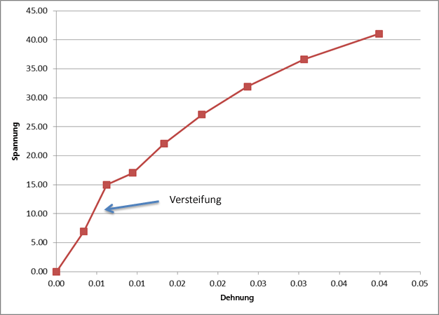

Advanced Material Exchange lässt nicht zu, dass Spannungs-/Dehnungsdaten für ein Material eingegeben werden, bei dem eine Versteifung auftritt. In anderen Worten, die Neigung der Spannungs-Dehnungs-Kurve darf sich nicht erhöhen.
Im folgenden Beispiel wird eine Versteifung dargestellt:
Dieses Beispiel zeigt eine Materialversteifung am Anfang der Spannungs-Dehnungs-Kurve. Die Sekantensteifheit des Materials erhöht sich nach dem ersten Ungleich-Null-Datenpunkt. Um dieses Problem zu beheben, müssen Sie die fehlerhaften Daten entfernen oder bearbeiten. Dieses Problem kann auftreten, wenn die Spannungs-/Dehnungsdaten direkt einem mechanischen Prüfaufbau entnommen werden.
