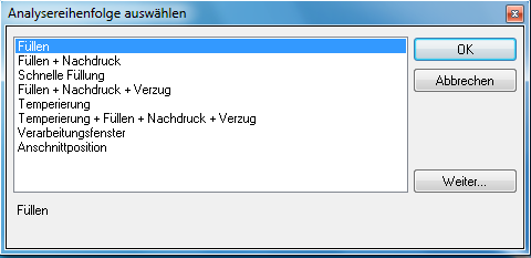

Festlegen der Analysereihenfolge
Zur Prognose der Ausrichtungen eines fasergefüllten Materials muss die Analysereihenfolge Füllen + Nachdruck durchgeführt werden.
  1. Klicken Sie auf Start > Spritzgießprozess-Einrichtung > Analysereihenfolge.
  2. Klicken Sie auf Füllen + Nachdruck.
  3. Klicken Sie auf OK.
