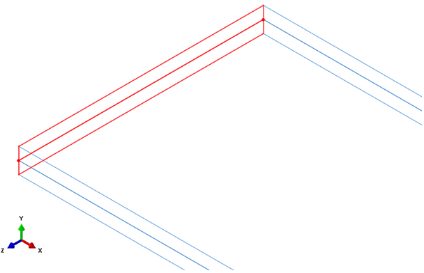

Anwenden von Randbedingungen
Erstellen Sie eine Randbedingung, die ein Ende des Balkens fixiert.
  1. Wechseln Sie zum Modul "Load".
  2. Erstellen Sie eine Randbedingung (BC > Create) des Typs "Displacement/Rotation", und geben Sie ihr den Namen Fixed_End.
  3. Wählen Sie die Flächen aus, die sich in der YZ-Ebene mit X = 0 befinden. Diese Flächen sind in der Abbildung unten hervorgehoben.
  4. Legen Sie die Werte für U1, U2 und U3 auf 0 fest. Klicken Sie auf OK.
