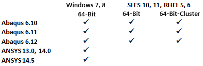

Unterstützte Plattformen
Simulation Composite Analysis Version 2014 unterstützt die folgenden Plattformen:
