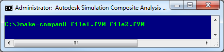

Nachdem die korrekte Umgebung eingerichtet ist, kann die Benutzerunterprogrammbibliothek kompiliert und mit einer Stapeldatei verknüpft werden, die zusammen mit Simulation Composite Analysis installiert wurde. Diese Stapeldatei heißt make-companU.bat und kann durch Öffnen der Befehlsshell von Simulation Composite Analysis aufgerufen werden. Führen Sie die Stapeldatei im Verzeichnis aus, das den Zielquellcode enthält, und senden Sie jede Fortran-Quelldatei als Argument an die Stapeldatei. Wenn die Benutzerunterprogramme beispielsweise in den Dateien file1.f90 und file2.f90 enthalten sind, wird der Befehl zum Erstellen der Bibliothek unten gezeigt.
Wenn alles zufriedenstellend kompiliert und verknüpft ist, wird eine Datei namens companU.dll im Arbeitsverzeichnis gespeichert.
