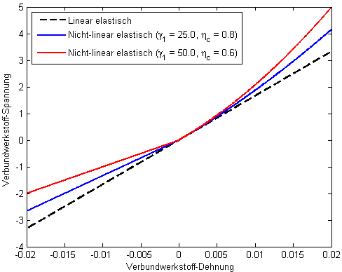

Die Abbildung unten vergleicht das Spannungs-/Dehnungsverhalten des Materials auf Verbundebene bei reiner axialer Belastung mit unterschiedlichen nichtlinearen Parametern ( und ηc). Die schwarze gestrichelte Linie stellt die lineare elastische Reaktion dar, die verwendet wird, wenn das nichtlineare elastische Fasermodell nicht aktiviert ist.

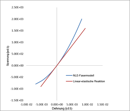

Die Abbildung unten zeigt einen Vergleich zwischen der längsseitigen Spannungs-/Dehnungsreaktion unter Verwendung des Modells in Gleichung 28 für den Druck und die Zugkraft.
