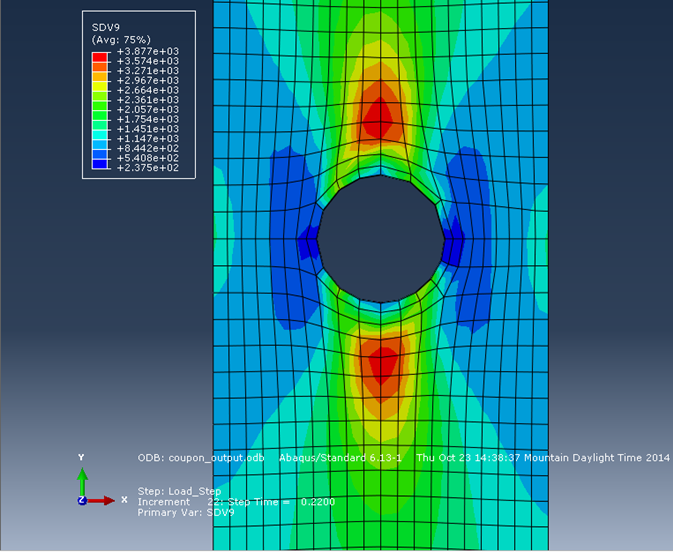

  3. Wählen Sie nun SDV9 aus der Liste der Ausgabevariablen (Result > Field Output). SDV9 repräsentiert den tangentialen Elastizitätsmodul des Matrixmaterials.
  4. Durchlaufen Sie die Analyse, und überwachen Sie SDV9, während die Zugverschiebungslast auf das Prüfstück angewendet wird. Beachten Sie, dass die Werte der SDV9 in der Nähe der Bohrung wesentlich geringer sind als beim übrigen Prüfstück. Dies weist auf eine hohe Plastizität oder Materialerweichung hin.

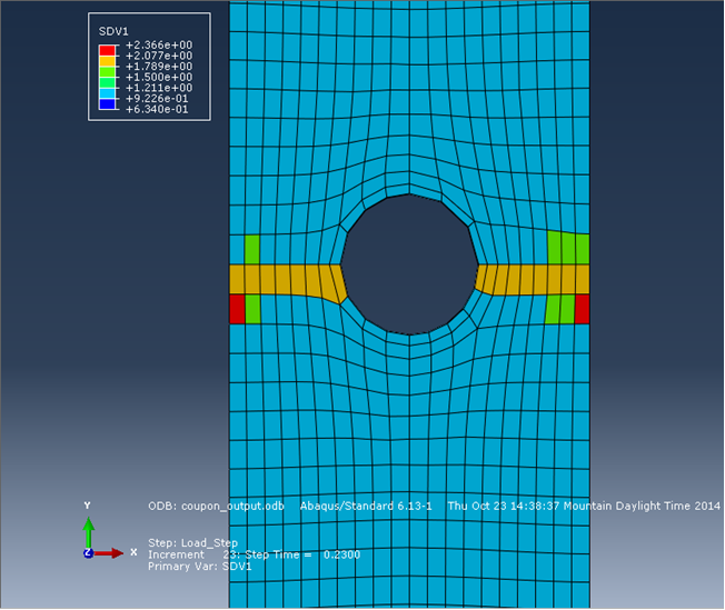

  5. Wechseln Sie nun zu SDV1 zum Überprüfen des Bruchzustands des Verbundbauteils. Ein Wert von 1.0 bedeutet, dass das Verbundmaterial nicht ausgefallen ist. Ein Wert von 2.0 bedeutet, dass das Verbundmaterial ausgefallen ist. SDV1 lässt sich am besten mit einer Flächenverbund-Darstellung anzeigen (Options > Contour).
  6. Durch Überwachung von SDV1 während des Belastungsverlaufs kann man sehen, dass der Ausfall bei Schrittzeit = 0.23 sehr schnell fortschreitet. Es ist möglich, dass die Ausfallprogression bei Reduzierung der Belastung oder Erhöhung der Anzahl der Intervalle im Schritt besser erfasst werden kann.
