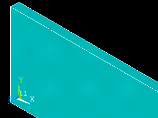

  1. Um ein lokales, rechteckiges Koordinatensystem zu definieren, dessen Längsachse des Lagenmaterials an der globalen x-Achse ausgerichtet ist, geben Sie Folgendes in die Befehlszeile ein: LOCAL, 11, 0, 0, 0, 0, 0, 0, 0.
  2. Um Elementen das lokale Koordinatensystem zuzuweisen, geben Sie ESYS, 11 in der Befehlszeile ein. Die folgende Abbildung zeigt das lokale Koordinatensystem relativ zur Basis des Auslegerbalkens.
