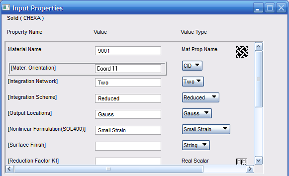

Erstellen Sie zunächst die Volumenkörpereigenschaft:
  1. Wählen Sie aus dem Formular der Elementeigenschaften auf der Registerkarte Properties die Option Create, 3D, Solid.
  2. Klicken Sie aus den verfügbaren Sätzen auf psolid.1.
  3. Füllen Sie das Dialogfeld Properties wie unten gezeigt aus, und klicken Sie auf OK:
  4. Klicken Sie auf Apply und dann auf OK, um die bestehende Definition zu überschreiben.

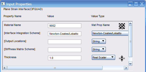

Erstellen Sie nun die kohäsive Eigenschaft:
  1. Wählen Sie aus dem Formular der Elementeigenschaften auf der Registerkarte Properties die Option Create, 2D, 2D Solid.
  2. Geben Sie im Feld Property Set Name pcohe.2 ein.
  3. Geben Sie die Optionen Plane Strain und Interface an, und klicken Sie auf die Schaltfläche Input Properties.
  4. Füllen Sie das Dialogfeld Properties wie unten gezeigt aus, und klicken Sie auf OK:
  5. Klicken Sie auf die Schaltfläche Select Application Region und geben Sie Elem 1201:2400 im Dialogfeld Select Members ein.
  6. Klicken Sie auf Add, um die Elemente zum Anwendungsbereich hinzuzufügen, und klicken Sie auf OK.
  7. Klicken Sie auf Apply, um die kohäsive Eigenschaft zu erstellen.
