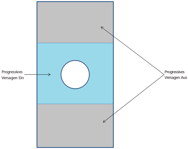

Nehmen Sie als Beispiel den unten gezeigten Coupon mit offener Bohrung. Hier ist es erwünscht, den fortschreitenden Ausfall in den Bereichen weg von der Spannungskonzentration zu deaktivieren, wofür zwei verschiedene Materialien erforderlich sind.
Die einzige Möglichkeit, Abaqus mitzuteilen, dass für die zwei Bereiche unterschiedliche Materialien verwendet werden müssen, besteht darin, zwei Materialdefinitionen zu erstellen und die Materialien den beiden Bereichen zuzuordnen. Bei Verwendung mit Simulation Composite Analysis wäre wie unten gezeigt für jedes Material ein entsprechender *USER MATERIAL-Eintrag zu erstellen.
