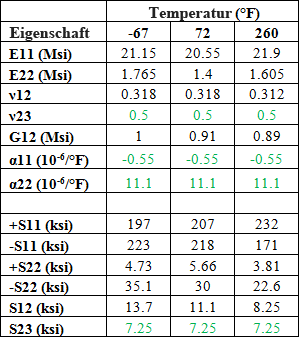

Erstellen Sie eine Materialdatei mit mehreren Datensätzen mithilfe der Materialeigenschaften für den unidirektionalen Werkstoff T300/976.
Die meisten Eigenschaften entstammen dem Composite Materials Handbook (MIL-HDBK-17-2F) [1]. Die übrigen Eigenschaften werden angenommen und basierend auf typischen Werten [2] für unidirektionale Materialien aus Kohlenstoff/Epoxid bestimmt. Die folgende Tabelle zeigt die Materialeigenschaften mit den angenommenen Eigenschaften in Grün.

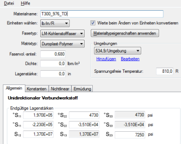

  1. Öffnen Sie Composite Material Manager, und klicken Sie auf Datei > Neu > Unidirektional.
  2. Geben Sie den Materialnamen T300_976_TD ein.
  3. Wählen Sie lb/in/R als Einheitensystem, LM-Kohlenstofffaser als Fasertyp und Duroplast-Polymer als Matrixtyp. Geben Sie 0.68 für den Faservolumenanteil und 810 R für die spannungsfreie Temperatur (es wird davon ausgegangen, dass dies die Aushärtungstemperatur ist) ein.
  4. Festigkeiten und Steifheiten müssen für jede Umgebung (Kombination von Temperatur und Feuchtigkeit) einzeln eingegeben werden. Um Daten für -67 °F hinzuzufügen, klicken Sie im Bereich Umgebungen auf die Schaltfläche Bearbeiten, geben Sie 393 (-67 °F = 393 R) in das Temperaturfeld ein, lassen Sie den Feuchtigkeitsgehalt auf Umgebung, und klicken Sie auf Speichern.
  5. Füllen Sie die Registerkarte Allgemein aus, indem Sie die Lagenstärken für -67 ºF in der obigen Tabelle eingeben. Die Benutzeroberfläche sollte wie unten dargestellt angezeigt werden.

  8. Füllen Sie die Registerkarte Allgemein und Konstanten aus, indem Sie die Lagenfestigkeiten und -steifheiten für 72 °F wie in der obigen Tabelle eingeben.
  9. Wiederholen Sie die Schritte 7 und 8 für 260 °F (720 R).
