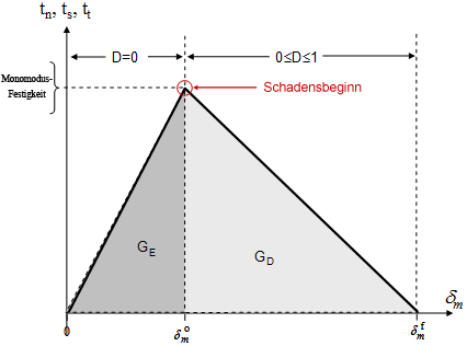

Der letzte Teil der kohäsiven Konstitutivbeziehung, der definiert werden muss, ist der Ausdruck für die Entwicklung der skalaren Schädigungsvariable D.
Das Schadensentwicklungsmodell muss in der Lage sein, die Entwicklung der Schädigungsvariable D vom anfänglichen Wert 0 bis zum endgültigen Wert 1 unabhängig vom genauen Verlauf der kombinierten Belastung, die durch das kohäsive Material aufrechterhalten wird, genau auszudrücken. Beachten Sie, dass es möglich ist, ein Schadensentwicklungsmodell abhängig von der Dehnung (d. h. relative Verschiebung) oder der Spannung zu entwickeln. Für unsere anfängliche Implementierung haben wir jedoch einen dehnungsbasierten Ansatz (relative Verschiebung) gewählt. Es ist logisch und möglicherweise auch intuitiv zu vermuten, dass die Schadensentwicklung durch relative Normalen- und Scherungsverschiebungen anders verläuft. Aus Gründen der Übersichtlichkeit gehen wir jedoch davon aus, dass die Schadensentwicklung als Funktion eines einzelnen Skalarmaßes der relativen Verschiebung (bezeichnet als effektive relative Verschiebung
) ausgedrückt werden kann, wobei
Die entsprechende effektive Zugkraft wird definiert als
In der Abbildung oben bezeichnet
den Wert der effektiven relativen Verschiebung
bei Schadensbeginn, z. B. wenn
erfüllt ist.
gibt den Wert der effektiven relativen Verschiebung
an, bei der die Materialsteifheit vollständig auf null degradiert wurde.
bezeichnet den maximalen Wert für die effektive relative Verschiebung
, die das Material bis dahin für eine beliebige Zeit t kleiner oder gleich der aktuellen Zeit erreicht hat. Beachten Sie, dass
und
Teil der Materialcharakterisierung sind.
Für beliebige Werte von
im Bereich
kann der aktuelle Wert für die Schädigungsvariable D über folgende Schadensentwicklungsgleichung ausgedrückt werden.
