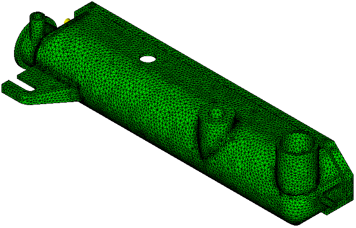

Importieren einer Studie
Öffnen Sie Moldflow Insight Ultimate, und erstellen Sie ein neues Projekt (
Starten und Lernen
Starten
Neues Projekt
Nennen Sie das Projekt
Heizkörper-Tank
, und klicken Sie auf
OK
Importieren Sie das Modell
radiatortank.sdy
Start
Importieren
Importieren
