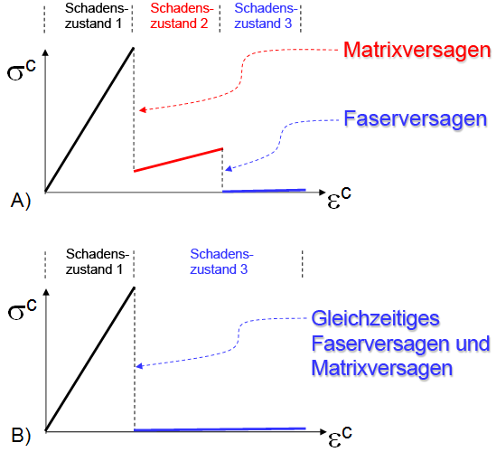

Für unidirektionale Verbundmaterialien gibt es drei Verbundschadenszustände.
Schadenszustand 1: nicht ausgefallene Matrixkonstituente und nicht ausgefallene Faserkonstituente
Schadenszustand 2: ausgefallene Matrixkonstituente und nicht ausgefallene Faserkonstituente
Schadenszustand 3: ausgefallene Matrixkonstituente und ausgefallene Faserkonstituente
Theoretisch wäre auch ein vierter Verbundschadenszustand möglich: eine nicht ausgefallene Matrixkonstituente in Kombination mit einer ausgefallenen Faserkonstituente. Praktisch ist es bei den meisten faserverstärkten Verbundmaterialien jedoch unmöglich, Lasten anzuwenden, die einen Faserfehler verursachen, ohne auch einen Matrix-Fehler zu bewirken. Daher wird davon ausgegangen, dass – unabhängig von der genauen Form der auf das Verbundmaterial einwirkenden kombinierten Last – eine gleichmäßige Erhöhung der Größe der Last einen der beiden möglichen Verläufe des Schadenszustands des VerbundmaterialsCIR bewirkt.
Verlauf 1: Schadenszustand 1 > Schadenszustand 2 > Schadenszustand 3
Verlauf 2: Schadenszustand 1 > Schadenszustand 3
Die folgende Abbildung veranschaulicht diese beiden Verläufe qualitativ. Bezüglich der Gesamtreaktion des Verbundmaterials (siehe Abbildung unten) sollten mehrere Punkte näher betrachtet werden. Zunächst werden für jeden der drei individuellen Schadenszustände des Verbundmaterials dessen Steifheits- und thermischen Eigenschaften (Cc und αc) durch Homogenisierung der Mikrostruktur ermittelt, deren Konstituentenmaterialien jeweils den Zustand "Ausgefallen" oder "Nicht ausgefallen" aufweisen. Bei einer ausgefallenen Matrixkonstituente in der Mikrostruktur wird deren Steifheit isotropisch auf einen benutzerdefinierten Prozentsatz (Vorgabe = 10 %) der ursprünglichen MatrixsteifheitCIR reduziert. Diese reduzierte Matrixsteifheit wirkt sich über die Homogenisierung direkt auf die Steifheit des Verbundmaterials aus. Bei einer ausgefallenen Faserkonstituente in der Mikrostruktur wird deren Steifheit isotropisch auf einen benutzerdefinierten Prozentsatz (Vorgabe = 1 %) der ursprünglichen MatrixsteifheitCIR reduziert. Diese reduzierte Fasersteifheit wirkt sich über die Homogenisierung direkt auf die Steifheit des Verbundmaterials aus.
