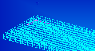

Definieren des Elementkoordinatensystems
Um die Lagen und den kohäsiven Querschnitt auszurichten, muss ein lokales Koordinatensystem definiert werden.
  1. Klicken Sie auf die Registerkarte Geometry, und geben Sie Create, Coord, 3Point ein.
  2. Geben Sie im Listenfeld Coord ID für das Koordinatensystem die Bezeichnung 11 ein, und legen Sie den Type auf Rectangular fest.
  3. Legen Sie folgende Werte fest: [0 0 0] für Origin, [0 0 1] für Point on Axis 3 und [1 0 0] für Point on Plane 1-3.
  4. Klicken Sie auf Apply.
