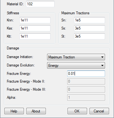

Im folgenden Schritt wird ein Benutzermaterial unter Verwendung des Plug-Ins "Kohäsives Material erstellen" definiert.
  1. Klicken Sie auf die Schaltfläche COMPOSIT, und klicken Sie im Dialogfeld, das angezeigt wird; auf Kohäsives Material erstellen.
  2. Legen Sie für das kohäsive Material die ID 102 fest.
  3. Geben Sie 1.0E + 11 für Knn, Kss und Ktt, 1.0E + 05 für Sn und 3.0E + 05 für Ss und St ein.
  4. Legen Sie Maximum Traction als "Initiation Criterion" und Energy als "Softening Type" fest.
  5. Geben Sie eine Bruchenergie von 0.01 ein.
  6. Das Dialogfeld sollte jetzt wie unten dargestellt angezeigt werden. Klicken Sie auf OK, um das Material zu erstellen.
