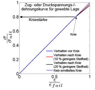

Um dieses Problem zu lösen, verwenden wir zur Beschreibung der Matrix das, was häufig als "Kniestärke" bezeichnet wird. Wie oft experimentell beobachtet werden konnte [1-11], ist die Kniestärke die Spannung in einem vorgabemäßigen Zug-, Druck- oder Schertest, wenn sich die Neigung der Spannungs- bzw. Dehnungskurve ändert. Diese Neigungsänderung ist zurückzuführen auf Ausfälle in der Intra-Garn-Matrix quer zur Belastung, wie durch akustische Emissionsuntersuchungen nachgewiesen wurde (z. B. [1,7,11]). Ein Idealfall dieses Verhaltens für Zug- oder Drucklast wird in der Abbildung unten gezeigt, wobei die Spannungen und Dehnungen durch die entsprechenden endgültigen Ausfallniveaus normalisiert werden. Zu Beginn wird eine lineare Reaktion bis zur Kniestärke beobachtet. Das Verhalten nach der Kniestärke hängt von der Steifheitsreduktion ab. Die roten und schwarzen Kurven entsprechen einer Steifheitsreduktion von 10 % bzw. 20 %. Die gestrichelte Linie zeigt das Verhalten, wenn kein Knie beobachtet wurde. Beachten Sie, dass sich das Knie möglicherweise nicht unmittelbar bei einem oberflächlichen Blick auf die Kurve feststellen lässt.
