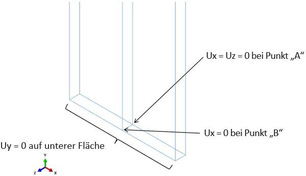

Anwenden von Randbedingungen
Erstellen Sie Randbedingungen, die möglichst wenig Abhängigkeiten für die Bewegung der unteren Fläche der Platte schaffen und eine Starrkörperbewegung verhindern.
Die Randbedingungen sind unten abgebildet.
  1. Wechseln Sie zum Modul "Load".
  2. Erstellen Sie eine Randbedingung vom Typ "Displacement/Rotation" (Verschiebung/Drehung) (BC > Create)Bottom. Wählen Sie die untere Fläche (siehe Abbildung unten) der Platte als Bereich aus, und legen Sie die Bedingung U2 = 0 fest.
  3. Erstellen Sie eine zweite Randbedingung vom Typ "Displacement/Rotation" namens Point_A. Wählen Sie den in der Abbildung unten mit "A" bezeichneten Punkt aus, und legen Sie die Bedingungen U1 = 0 und U3 = 0 fest.
  4. Erstellen Sie eine dritte Randbedingung vom Typ "Displacement/Rotation" namens Point_B. Wählen Sie den in der Abbildung unten mit "B" bezeichneten Punkt aus, und legen Sie die Bedingung U1 = 0 fest.
